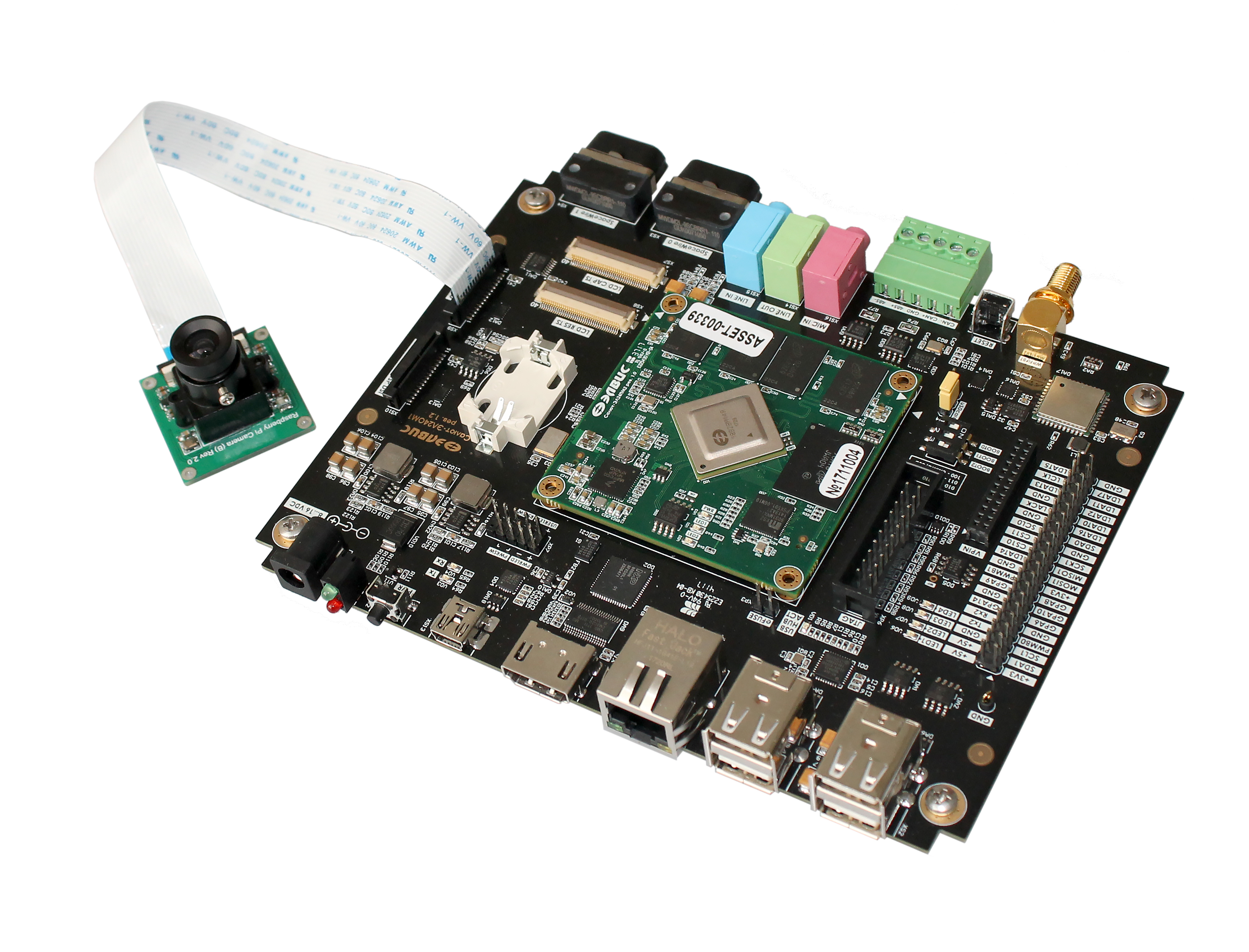

    Пример подключения видеомодуля к Салют-ЭЛ24Д2 r1.1 представлен на рисунке Рис. 15.

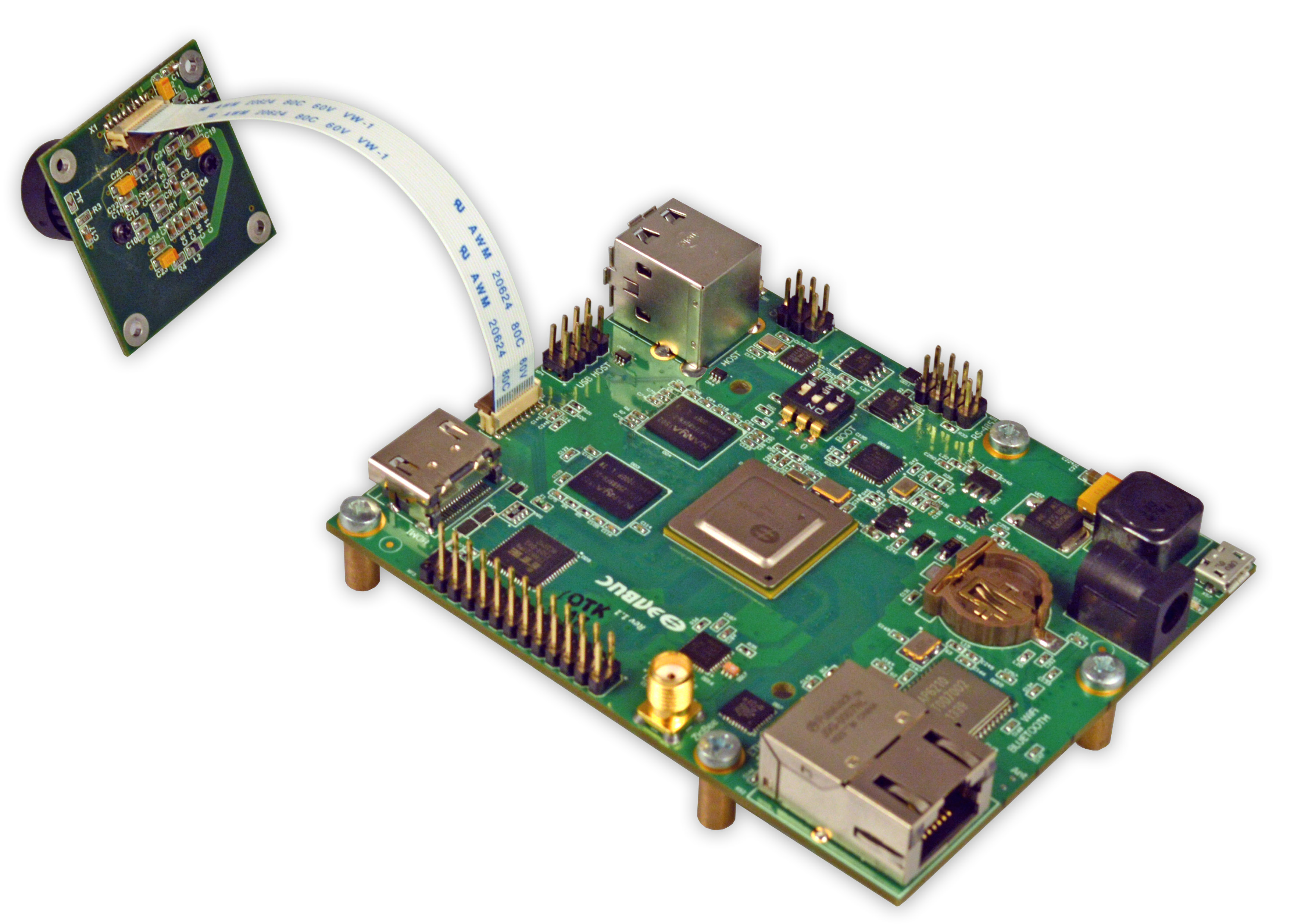

    Пример подключения видеомодуля к Салют-ЭЛ24OM1 r1.2 представлен на рисунке Рис. 16.
../../_images/salute-el24om1-to-rpi-camera-connection.jpg
Рис. 16 Пример подключения видеомодуля RPi Camera (B) к модулю Салют-ЭЛ24ОМ1 r1.2

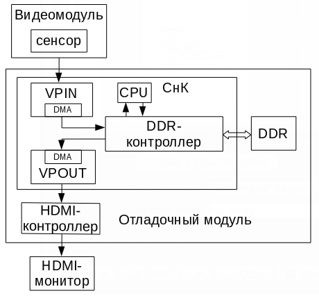

../../_images/video-capture-diagram.png
Рис. 17 Диаграмма потоков видеокадров
Диаграмма потоков видеокадров представлена на рисунке Рис. 17. Захват видео с видеомодуля выполняет блок VPIN СнК. DMA блока VPIN записывает видеокадры в буфер видеоввода в ОЗУ DDR. CPU СнК копирует видеокадры из буфера видеоввода в буфер драйвера Frame buffer. DMA блока VPOUT СнК считывает видеокадры из буфера драйвера Frame buffer и выводит на параллельный порт подключенный к HDMI-контроллеру модуля.
В ОС Linux захват видео выполняется через драйвер VPIN, реализующий стандартный API интерфейс V4L2. Описание драйвера см. Драйвер ISP VPIN/VINC.

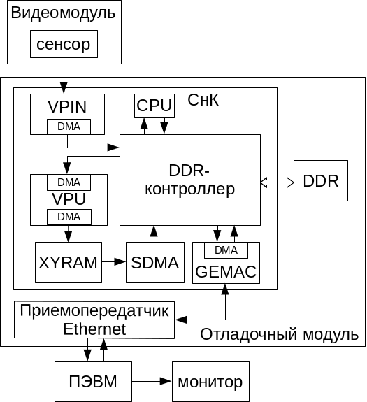

../../_images/video-capture-rtsp-diagram.png
Рис. 18 Диаграмма потоков видеокадров
Диаграмма потоков видеокадров представлена на рисунке Рис. 18. Захват видео с видеомодуля выполняет блок VPIN СнК. DMA блока VPIN записывает видеокадры в буфер видеоввода в ОЗУ DDR. Сжатие видео в соответствии со стандартом H.264 (Constrained Base line Profile) выполняет блок VPU СнК. DMA блока VPU записывает исходные видеокадры в буфер в памяти VRAM СнК, а сжатые данные — в буфер в памяти XYRAM СнК. Блок SDMA СнК копирует сжатые данные из буфера в памяти XYRAM в буфер в ОЗУ DDR. CPU СнК передает данные в блок GEMAC СнК, который отправляет их в приемопередатчик Ethernet, соединенный с ПК. ПК принимает видео, декодирует его и выводит на монитор.
В ОС Linux захват видео выполняется через драйвер VPIN, реализующий стандартный API интерфейс V4L2. Описание драйвера см. Драйвер ISP VPIN/VINC. Сжатие видео выполняется через драйвер VPU, реализующий стандартный API интерфейс V4L2. Описание драйвера см. Поддержка VPU VELcore-01.
Для захвата и сжатия видео в соответствии со стандартом H.264 используются GStreamer-элементы v4l2src и v4l2h264enc. Элемент v4l2src открывает устройство, соответствующее видеомодулю, а элемент v4l2h264enc устройство, соответствующее VPU. Используется формат пикселей M420.

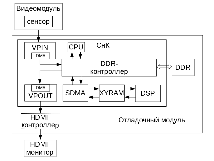

../../_images/delcore30m-demo-diagram.png
Рис. 19 Диаграмма потоков видеокадров
Диаграмма потоков видеокадров представлена на рисунке Рис. 19. Перемещения видеокадров осуществляются с помощью утилит инверсии видеокадров delcore30m-inversiondemo, обнаружения движения delcore30m-dspdetector, а также драйверов DSP, VPIN и DRM. Захват видео с видеомодуля выполняет блок VPIN СнК. DMA блока VPIN записывает видеокадры в буфер видеоввода в ОЗУ DDR. Блок SDMA СнК копирует видеокадр из буфера в памяти DDR в буфер памяти XYRAM. DSP СнК обрабатывает данные, записывая результат обработки в буфер памяти XYRAM, который копируется блоком SDMA СнК в буфер памяти DDR, соответствующий Frame buffer. DMA блока VPOUT СнК считывает видеокадры из буфера драйвера Frame buffer и выводит на параллельный порт подключенный к HDMI-контроллеру модуля.
