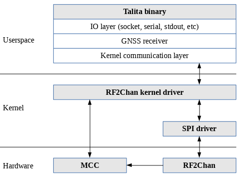

Структура драйвера
Драйвер состоит из двух частей:
  1. Модуль ядра rf2chan-gnss. Задачи модуля:
    • конфигурация RF2Chan v2 по интерфейсу SPI;
    • управление тактовой частотой и прерыванием блока MCC;
    • конфигурация и сохранение данных от блока MCC.
  2. Приложение пространства пользователя talita. Задачи приложения:
    • управление модулем ядра rf2chan-gnss, считывание данных МСС;
    • построение навигационного решения по полученным данным;
    • формирование потока NMEA в выбранный канал ввода-вывода.
На рисунке Рис. 7 представлена принципиальная схема работы драйвера GNSS talita.
../../_images/talita-driver.png
Рис. 7 Схема работы драйвера GNSS talita
