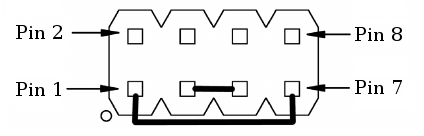

UART RS-232 (Салют-ЭЛ24Д1)
Применимость: Салют-ЭЛ24Д1.
Назначение теста:
Для тестирования скорости порта RS-232 подключенного к UART-контроллеру СнК через RS-232-трансмиттер используется утилита uart_test_client.
Подготовка к тестированию:
Необходимо замкнуть контакты порта RS-232 (UART3, вилка XP2) модуля в режиме loopback, см. рисунок Рис. 12:
../../_images/rs232-loopback.png
Рис. 12 Включение режима loopback порта RS-232 на модулях Салют-ЭЛ24Д1
