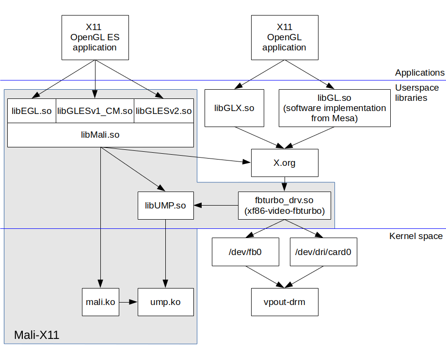

Поддержка X11
На рисунке Рис. 5 представлена диаграмма зависимостей OpenGL и OpenGL ES-приложений X11, компонентов драйвера (обозначены как Mali-X11). Дополнительно на диаграмме представлены:
  • libGLX.so — библиотека вывода OpenGL-изображений в X11. Распространяется в составе пакета X.org.
  • libGL.so — библиотека программного рендеринга OpenGL. Распространяется с сайта Mesa.
../../_images/x11-mali-stack.png
Рис. 5 Диаграмма зависимостей OpenGL и OpenGL ES-приложений X11

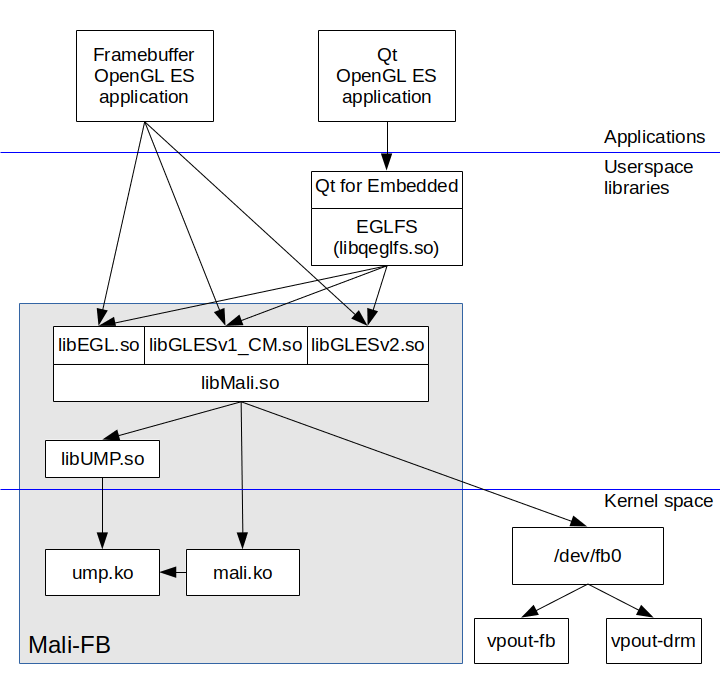

Поддержка фреймбуфера
На рисунке Рис. 6 представлена диаграмма зависимостей OpenGL ES-приложений для фреймбуфера, компонентов драйвера (обозначены как Mali-FB).
../../_images/fb-mali-stack.png
Рис. 6 Диаграмма зависимостей OpenGL ES-приложений для фреймбуфера
Поддержка Qt
В MCom-02 Buildroot Qt интегрирован с поддержкой OpenGL ES согласно диаграмме Рис. 6. Qt настроен на использование EGLFS-плагина для запуска приложений OpenGL ES. Для указания конкретного плагина производителя GPU необходимо задать переменную окружения QT_QPA_EGLFS_INTEGRATION:
