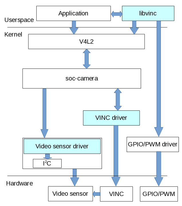

Драйвер ISP VPIN/VINC
Драйвер vinc ядра Linux 4.4 предназначен для получения видео с видео-сенсоров и блока ISP VPIN/VINC 1892ВМ14Я. Драйвер предоставляет стандартный интерфейс V4L2 Video Capture (см. Video for Linux 2). Драйвер vinc использует подсистему soc_camera в качестве интерфейса для работы с сенсором. На рисунке Рис. 8 представлена диаграмма использования драйвера vinc.
../../_images/vinc-driver.png
Рис. 8 Диаграмма использования драйвера vinc

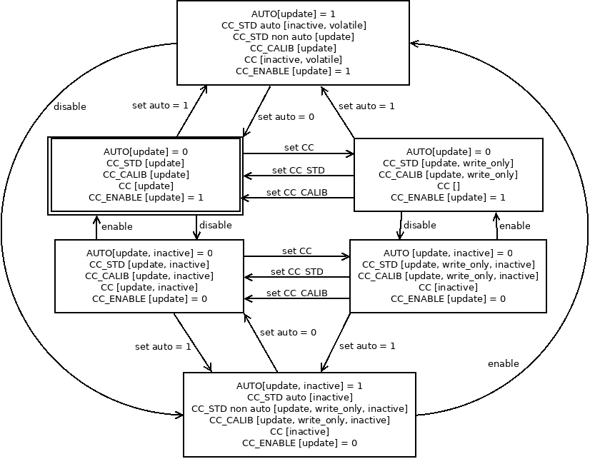

Состояния кластера cc
Управление блоком Color Correction осуществляется с помощью контролов кластера сс. Кластер cc включает следующие контролы: стандартные контролы V4L2_CID_BRIGHTNESS, V4L2_CID_CONTRAST, V4L2_CID_SATURATION, V4L2_CID_HUE, V4L2_CID_COLOR_KILLER, V4L2_CID_COLORFX, V4L2_CID_DO_WHITE_BALANCE, V4L2_CID_RED_BALANCE, V4L2_CID_BLUE_BALANCE, V4L2_CID_WHITE_BALANCE_TEMPERATURE, стандартные автоконтролы V4L2_CID_AUTO_WHITE_BALANCE и V4L2_CID_AUTOBRIGHTNESS (на диаграмме AUTO), и нестандартные контролы V4L2_CID_CC, V4L2_CID_CC_ENABLE, V4L2_CID_BLACK_LEVEL_CORR и V4L2_CID_WHITE_BALANCE_CC.
Диаграмма состояний кластера cc представлена на рисунке Рис. 9. Состояние кластера определяется флагами контролов и значением контрола V4L2_CID_CC_ENABLE (на диаграмме CC_ENABLE, наличие флагов указано в квадратных скобках). STD auto обозначает группу стандартных контролов, управляемых автоконтролом, включенном в данном состоянии кластера, CC_STD non auto — остальные стандартные контролы кластера CC. CC_CALIB обозначает калибровочные контролы V4L2_CID_BLACK_LEVEL_CORR и V4L2_CID_WHITE_BALANCE_CC. Нестандартный контрол V4L2_CID_CC устанавливает напрямую матрицу коэффициентов цветности и вектор смещений, поэтому все остальные управляющие контролы (кроме WRITE_ONLY контролов) должны иметь флаг EXECUTE_ON_WRITE после установки контрола V4L2_CID_CC, чтобы обеспечить возможность установить их с прежним значением. При установке V4L2_CID_CC_ENABLE в единицу блок Color Correction включен, при установке V4L2_CID_CC_ENABLE в ноль блок Color Correction выключен. Запись новых данных в регистры блока Color Correction осуществляется при изменении значения любого из контролов независимо от состояния контрола V4L2_CID_CC_ENABLE. Для обозначения переходов между состояниями на диаграмме используются следующие обозначения:
  • «set CC_STD» — изменение значения стандартных контролов
  • «set CC_CALIB» — изменение значения калибровочных контролов
  • «set СС» — установка контрола V4L2_CID_CC
  • «enable» — установка значения контрола V4L2_CID_СС_ENABLE в единицу
  • «disable» — установка значения контрола V4L2_CID_СС_ENABLE в ноль
  • «set auto» — изменение значения одного из автоконтролов (V4L2_CID_AUTO_WHITE_BALANCE или V4L2_CID_AUTOBRIGHTNESS)
../../_images/ccfsm.png
Рис. 9 Диаграмма состояний кластера сс
При загрузке драйвера кластер cc устанавливается в исходное состояние, отмеченное на диаграмме двойной линией. В этом состоянии блок Color Correction включен и в регистры блока записаны значения, обеспечивающие трансляцию изображения с входа на выход без преобразования:
M_{CC} = \begin{pmatrix} 1&0&0\\ 0&1&0\\ 0&0&1 \end{pmatrix},
V_{CC} = \begin{pmatrix} 0\\0\\0\end{pmatrix}
Переходы между состояниями происходят при изменении значения одного из контролов. Значения контролов V4L2_CID_СС и V4L2_CID_СС_ENABLE могут быть изменены одновременно.

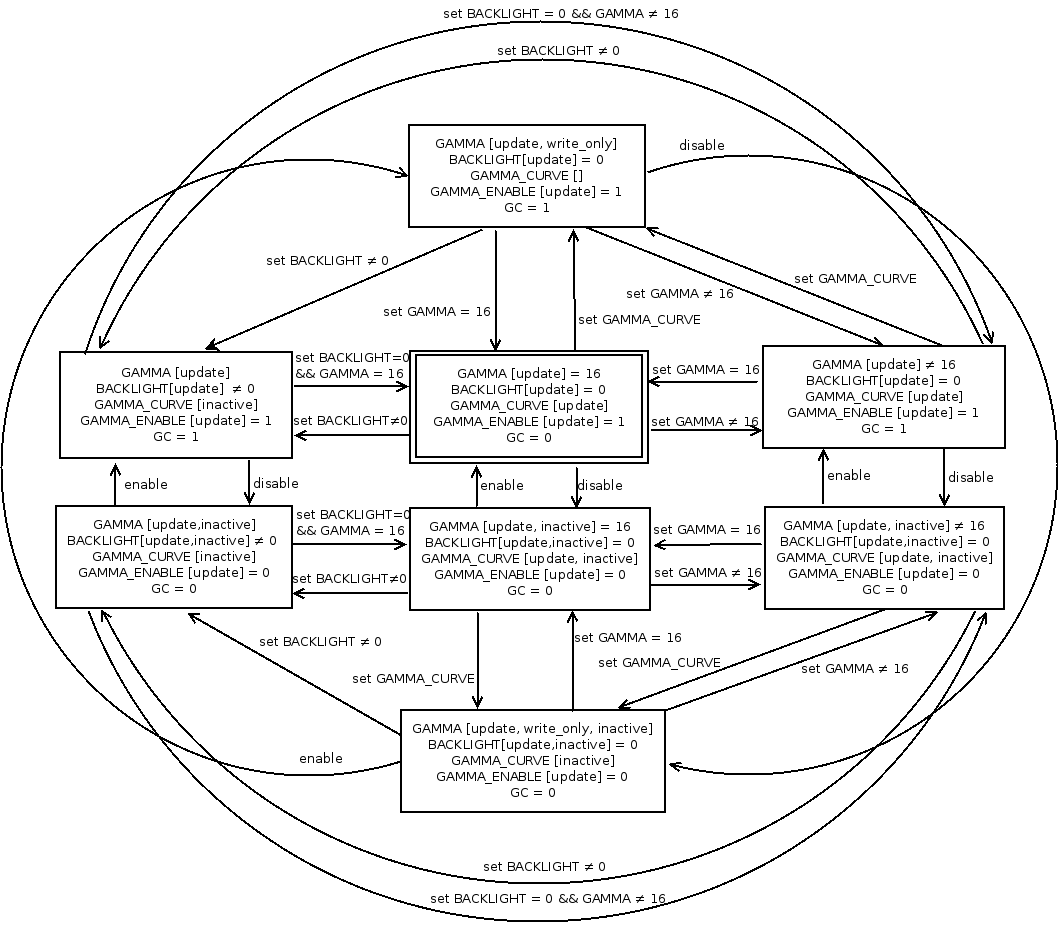

Управление блоком Gamma Correction осуществляется с помощью контролов кластера gamma. Кластер gamma включает четыре контрола: стандартные контролы V4L2_CID_GAMMA, V4L2_CID_BACKLIGHT_COMPENSATION, нестандартные контролы V4L2_CID_GAMMA_CURVE и V4L2_CID_GAMMA_ENABLE.
Диаграмма состояний кластера gamma представлена на рисунке Рис. 10. Состояние кластера определяется флагами контролов V4L2_CID_GAMMA, V4L2_CID_BACKLIGHT_COMPENSATION, V4L2_CID_GAMMA_CURVE и V4L2_CID_GAMMA_ENABLE (на диаграмме GAMMA, BACKLIGHT, GAMMA_CURVE и GAMMA_CURVE_ENABLE соответственно, наличие флагов указано в квадратных скобках), значениями контролов V4L2_CID_GAMMA, V4L2_CID_BACKLIGHT_COMPENSATION и V4L2_CID_GAMMA_ENABLE и состоянием блока Gamma Correction (GC = 0 — блок выключен, GC = 1 — блок включен). Для обозначения переходов между состояниями на диаграмме используются следующие обозначения:
  • «set GAMMA» — изменение значения контрола V4L2_CID_GAMMA
  • «set GAMMA_CURVE» — установка контрола V4L2_CID_GAMMA_CURVE
  • «set BACKLIGHT» — изменение значения контрола V4L2_CID_BACKLIGHT_COMPENSATION
  • «enable» — установка значения контрола V4L2_CID_GAMMA_ENABLE в единицу
  • «disable» — установка значения контрола V4L2_CID_GAMMA_ENABLE в ноль
../../_images/gammafsm-global.png
Рис. 10 Диаграмма состояний кластера gamma
При загрузке драйвера кластер gamma устанавливается в исходное состояние, отмеченное на диаграмме двойной линией. Переходы между состояниями происходят при изменении значения одного из контролов. При одновременном изменении контролов V4L2_CID_GAMMA_CURVE и V4L2_CID_GAMMA_ENABLE приоритет имеет V4L2_CID_GAMMA_ENABLE, изменение V4L2_CID_GAMMA_CURVE игнорируется.

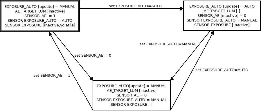

Управление автоэкспозицией осуществляется с помощью контролов кластера ae. Кластер ae содержит контролы:
Диаграмма состояний кластера ae представлена на рисунке Рис. 11. На диаграмме отображено поведение контролов V4L2_CID_EXPOSURE_AUTO, V4L2_CID_SENSOR_EXPOSURE_AUTO и V4L2_CID_AE_TARGET_LUM. Контрол V4L2_CID_SENSOR_AUTOGAIN взаимодействует с V4L2_CID_EXPOSURE_AUTO аналогично контролу V4L2_CID_SENSOR_EXPOSURE_AUTO и не зависит от последнего.
Состояние кластера определяется флагами и значениями контролов V4L2_CID_EXPOSURE_AUTO и V4L2_CID_SENSOR_EXPOSURE_AUTO (на диаграмме EXPOSURE_AUTO и SENSOR_AE соответственно). На диаграмме также проиллюстрировано состояние контролов сенсора V4L2_CID_EXPOSURE_AUTO и V4L2_CID_EXPOSURE (SENSOR EXPOSURE_AUTO и SENSOR EXPOSURE соответственно), которое зависит от контрола V4L2_CID_SENSOR_EXPOSURE_AUTO. Для обозначения переходов между состояниями на диаграмме используются следующие обозначения:
  • «set EXPOSURE_AUTO» — изменение значения контрола V4L2_CID_EXPOSURE_AUTO;
  • «set SENSOR_AE» — изменение значения контрола V4L2_CID_SENSOR_EXPOSURE_AUTO.

V4L2_CID_GAMMA
Описание: Контрол позволяет выполнить гамма-коррекцию изображения с использованием степенной функции.
Тип: __s32
Диапазон возможных значений: [1..31]
Шаг между значениями: 1
Значение по умолчанию: 16
Алгоритм:
Контрол задает параметр для вычисления степени передаточной функции при гамма-коррекции. Значение степени \gamma вычисляется как:
\gamma =  \frac{value/32}{1-value/32},
где value — текущее значение контрола.
Значение по умолчанию соответствует \gamma = 1. Преобразование выполняется в блоке Gamma Correction (GC). Для настройки преобразования требуется задать три таблицы из 4096 значений, по одной для каждого цветового компонента пикселя. Таблицы одинаковы для всех цветовых компонентов. Формирование таблицы осуществляется следующим образом: для каждого значения цветового компонента входного пикселя V_{IN} в диапазоне 0-4095 вычисляется значение цветового компонента выходного пикселя V_{OUT} по формуле:
V_{OUT} =  4095 * \begin{pmatrix} \frac{V_{IN}}{4095} \end{pmatrix}^{\gamma}
Полученные таблицы записываются в ячейки каждой из трех памятей коэффициентов блока Gamma Correction.
Описание: Контрол выполняет единовременную автонастройку баланса белого цвета изображения.
Тип: button
Диапазон возможных значений: -
Шаг между значениями: -
Значение по умолчанию: -
Алгоритм:
Преобразование выполняется только над данными в формате RGB.
При установке контрола драйвер выполняет:
  • чтение значений суммы по красному, синему и зелёному цвету sumR, sumG, sumB из блока статистики (STT).
  • вычисление в соответствии с алгоритмом «Серый мир» коэффициентов баланса красного цвета Kr=sumG/sumR и синего цвета Kb=sumG/sumB.
  • вычисление матрицы M_{WBCC} с помощью линейной интерполяции матриц коэффициентов цветности coeff из контрола V4L2_CID_WHITE_BALANCE_CC исходя из отношения коэффициентов усиления красного и синего gain\_r'/gain\_b'=Kr/Kb.
  • формирование матрицы M_{WB} по формуле:
    M_{WB} = M_{WBCC} * \begin{pmatrix} K{r}&0&0\\
0&1&0\\
0&0&K{b}\end{pmatrix},
    для данных в формате YCbCr матрица M_{WB} равна единичной.
  • установку контролов V4L2_CID_RED_BALANCE и V4L2_CID_BLUE_BALANCE в соответствии с рассчитанными коэффициентами Kr и Kb.
  • установку флагов WRITE_ONLY и EXECUTE_ON_WRITE для контрола V4L2_CID_WHITE_BALANCE_TEMPERATURE.
  • обновление значения коэффициентов блока Color Correction.
Описание: Контрол включает/выключает автонастройку баланса белого цвета изображения.
Тип: bool
Диапазон возможных значений: [0..1]
Значение по умолчанию: 0
Алгоритм:
При включении контрол выполняет настройку баланса белого цвета после каждого чтения статистических данных по алгоритму, описанному в главе V4L2_CID_DO_WHITE_BALANCE. Для контролов V4L2_CID_CC, V4L2_CID_DO_WHITE_BALANCE, V4L2_CID_RED_BALANCE, V4L2_CID_BLUE_BALANCE, V4L2_CID_WHITE_BALANCE_TEMPERATURE устанавливается флаг INACTIVE, для всех вышеперечисленных контролов кроме V4L2_CID_DO_WHITE_BALANCE — флаг VOLATILE.
При выключении контрола флаги INACTIVE и VOLATILE для вышеперечисленных контролов сбрасываются.
Описание: Контрол устанавливает режим автонастройки значения выдержки.
Тип: enum
Алгоритм:
При загрузке драйвера:
  • определяется зона 3 (с наименьшим приоритетом) для вычисления статистических данных (см. V4L2_CID_STAT_ZONE0-3).
  • разрешается вычисление дополнительной статистики по зоне 3 блоком статистики (STT).
Управление значениями экспозиции и усиления осуществляется драйвером через контролы драйверов сенсора V4L2_CID_EXPOSURE_ABSOLUTE и V4L2_CID_GAIN.
При установке значения контрола в V4L2_EXPOSURE_AUTO(0) контрол выполняет после каждого чтения сумм по красному, синему и зелёному цвету sumR, sumG, sumB (для данных в формате RGB) или суммарной яркости sumY (для данных в формате YCbCr) из блока статистики (STT) следующую последовательность действий:
  • вычисление значения средней яркости изображения для формата RGB:
    Y_{avg} = (M_{0} * sumR + M_{1} * sumG + M_{2} * sumB) / N
    или формата YCbCr:
    Y_{avg} = sumY / N,
    где M_{0-2} — коэффициент матрицы M_{CT} (см. Color Transformation), N — количество пикселей в выходном изображении.
  • вычисление коэффициента подстройки экспозиции adj = TH / Y_{avg}, где TH является параметром алгоритма и выбирается в зависимости от требуемого значения средней яркости (в текущей реализации TH = 110). Значение adj должно находиться в диапазоне от 1/16 до 4, при выходе за пределы диапазона значение ограничивается нижней или верхней границей диапазона.
  • чтение текущих значений экспозиции и усиления и вычисление нового значения искомой яркости:
    brightness = exp_{cur} * gain_{cur} * (SMOOTH + adj * (1 - SMOOTH)),
    где SMOOTH — коэффициент сглаживания, позволяющий избежать резкого изменения значений экспозиции и усиления, который является параметром алгоритма (в текущей реализации SMOOTH = 0.5).
  • определение новых значений экспозиции exp и усиления gain с учетом параметров алгоритма EXPmax, GAINmax, которые соответствуют максимальным значением контролов сенсора V4L2_CID_EXPOSURE_ABSOLUTE и V4L2_CID_GAIN:
    exp = \begin{cases}
EXPmax&  \text{if $brightness$ > $EXPmax$},\\
brightness&  \text{if $brightness$ <= $EXPmax$}.
\end{cases}
    gain = \begin{cases}
brightness / EXPmax&  \text{if $brightness$ > $EXPmax$},\\
1&  \text{if $brightness$ <= $EXPmax$}.
\end{cases}
    Если полученное значение gain > GAINmax, gain устанавливается равным GAINmax.
  • запись новых значений экспозиции exp и усиления gain в контролы сенсора.
Если контрол устанавливается в V4L2_EXPOSURE_AUTO, контролы V4L2_CID_SENSOR_EXPOSURE_AUTO и V4L2_CID_SENSOR_AUTOGAIN устанавливаются в значение 0 и для них устанавливается флаг INACTIVE. Если контрол устанавливается в V4L2_EXPOSURE_MANUAL, контролы V4L2_CID_SENSOR_EXPOSURE_AUTO и V4L2_CID_SENSOR_AUTOGAIN устанавливаются в значение 1 и флаг INACTIVE сбрасывается.
Когда контрол находится в состоянии ручного управления экспозицией, контролы V4L2_CID_SENSOR_EXPOSURE_AUTO и V4L2_CID_SENSOR_AUTOGAIN могут быть установлены в значение 0.

  • вычисление таблицы преобразования изображения HE(i) методом эквализации гистограммы:
    HE(i) = 255 * \frac{acc[i]}{N},
    где N — количество пикселей в выходном изображении, i=0-255.
  • вычисление коэффициента линейной модификации таблицы преобразования n = value / 10, где value — текущее значение контрола.
  • модификация таблицы преобразования изображения с помощью коэффициента:
HE_{LIN}(i) = (1 - n) * i + n * HE(i), i=0-255.
  • вычисление таблицы преобразования V_{OUT}(i) по формуле:
V_{OUT}(i) = HE_{LIN}(i / 16), i=0-4095.
  • запись таблиц преобразования в блок Gamma Correction (GC). Таблицы одинаковы для всех цветовых компонентов.
Если контрол устанавливается в ненулевое значение, контрол V4L2_CID_GAMMA_CURVE переходит в неактивное состояние (устанавливается флаг INACTIVE). Преобразование, задаваемое контролом V4L2_CID_GAMMA, выполняется после преобразования, заданного контролом V4L2_CID_BACKLIGHT_COMPENSATION.
При значении 0 драйвер отключает блок гамма-коррекции. При значении 1 — включает.
При выключении блока следующие контролы становятся неактивными:
  • V4L2_CID_GAMMA
Драйвер принимает структуру struct vinc_gamma_curve:
struct vinc_gamma_curve {
    __u16 red[4096];
    __u16 green[4096];
    __u16 blue[4096];
Если установка контрола выполняется при выключенном блоке гамма-коррекции, то структура будет автоматически записана в блок при включении контрола V4L2_CID_GAMMA_ENABLE.
V4L2_CID_CC_ENABLE
При значении 0 драйвер отключает блок коррекции цвета Color Correction. При значении 1 — включает. При выключении блока становятся неактивными все контролы, управляющие блоком.
V4L2_CID_CC
Драйвер принимает структуру struct vinc_cc:
struct vinc_cc {
    __u16 coeff[9];
    __u16 offset[3];
    __u8 scaling;
Таблица 17 Описание полей структуры vinc_cc
Поле
Описание
coeff
Коэффициенты преобразования цветности
offset
Смещение цветовых компонент
scaling
Коэффициент масштабирования
Драйвер устанавливает значение уровня черного.
Тип: __s32
Диапазон возможных значений: [0 - 4095]
Алгоритм:
  • сброс флагов WRITE_ONLY и EXECUTE_ON_WRITE
  • обновление значений коэффициентов блока Color Correction.
Описание: Контрол устанавливает целевую яркость для алгоритма автоэкспозиции.
Тип: __s32
Диапазон возможных значений: [0..255]
Значение по умолчанию: 50
Алгоритм:
Алгоритм автоэкспозиции настраивает экспозицию таким образом, чтобы средняя яркость изображения соответствовала целевой яркости.
Описание: Контрол разрешает работу алгоритма автоэкспозиции в сенсоре.
Тип: bool
Алгоритм:
При значении 1 включается автоэкспозиция в драйвере сенсора, контролы сенсора V4L2_CID_EXPOSURE, V4L2_CID_EXPOSURE_ABSOLUTE становятся неактивными.
При значении 0 автоэкспозиция в драйвере сенсора выключается, контролы сенсора V4L2_CID_EXPOSURE, V4L2_CID_EXPOSURE_ABSOLUTE доступны для изменения.
