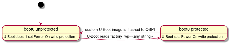

Переменная factory_wp позволяет включить защиту eMMC Power-On Write Protection boot0 раздела. При этом, переменная может принимать любое произвольное строковое значение, для активации данной защиты. Проверяется сам факт наличия данной переменной. Защита раздела включается до исполнения команд в терминале U-Boot. Данная переменная игнорируется, если U-Boot собран с опцией CONFIG_MCOM03_EMMC_BOOT_WP_DISABLED=y.
state "boot0 protected" as protected
state "boot0 unprotected" as unprotected
unprotected: U-Boot doesn't set Power-On write protection
protected: U-Boot sets Power-On write protection
[*] -down-> unprotected
unprotected -right-> protected: U-Boot reads factory_wp=<any string>
protected -left-> unprotected: custom U-Boot image is flashed to QSPI
Рис. 3 Состояния защиты блока заводских настроек
