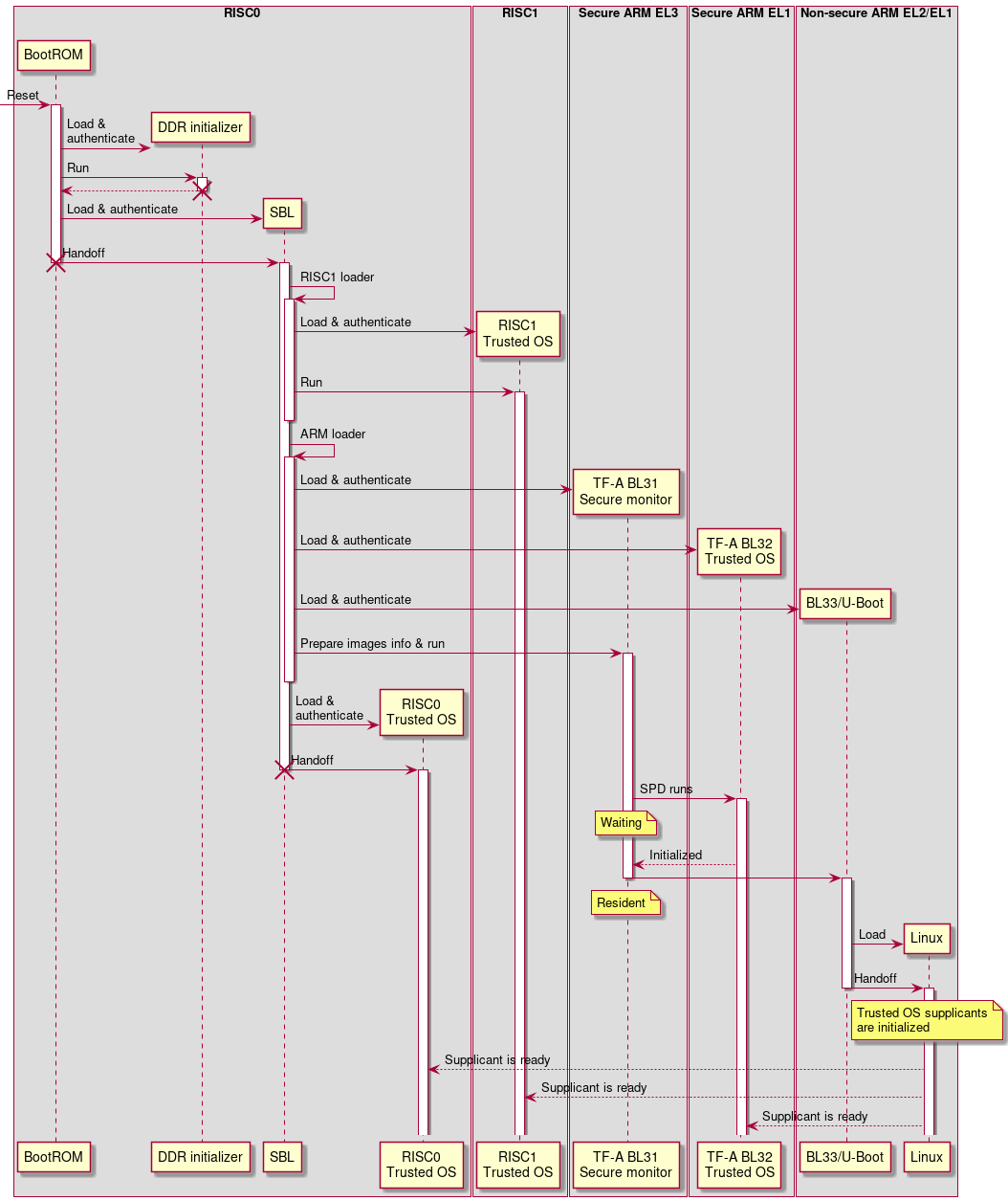

Архитектура загрузки MCom-03R разработана, исходя из использования AArch64 на ARM CPU.
Диаграмма загрузки приведена на рисунке Диаграмма последовательности загрузки MCom-03R.
  1. При снятии сброса RISC0 начинает исполнять BootROM.
  2. BootROM загружает инициализатор DDR. После инициализации DDR управление возвращается в BootROM.
  3. BootROM загружает SBL и передаёт ему управление.
  4. SBL загружает образ ПО для RISC1 и запускает его.
  5. SBL загружает образы ПО для ARM и запускает монитор безопасности ARM TZ (secure monitor) в Secure EL3.
  6. SBL загружает образ ПО для RISC0 и передаёт ему управление.
  7. Монитор безопасности ARM TZ запускает ПО безопасности (secure payload) в Secure EL1 и ожидает сообщения о его завершении его начальной инициализации.
  8. Монитор безопасности ARM TZ запускает небезопасный загрузчик в Non-secure EL2.
  9. Небезопасный загрузчик загружает ядро Linux и передаёт ему управление.

Рис. 3 Диаграмма последовательности загрузки MCom-03R
