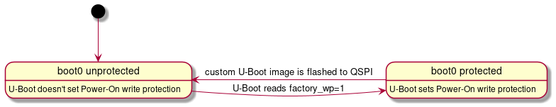

При переменной factory_wp=1 U-Boot включает защиту eMMC Power-On Write Protection boot0 раздела. Защита раздела включается до исполнения команд в терминале U-Boot. Данная переменная игнорируется, если U-Boot собран с опцией CONFIG_MCOM03_EMMC_BOOT_WP_DISABLED=y.
state "boot0 protected" as protected
state "boot0 unprotected" as unprotected
unprotected: U-Boot doesn't set Power-On write protection
protected: U-Boot sets Power-On write protection
[*] -down-> unprotected
unprotected -right-> protected: U-Boot reads factory_wp=1
protected -left-> unprotected: custom U-Boot image is flashed to QSPI
Рис. 2 Состояния защиты блока заводских настроек
