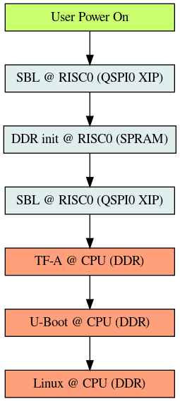

Обзор загрузки ОС (boot flow)
MCom-03 запускается в режиме QSPI0 XIP. Память QSPI0 содержит образы SBL, ddrinit, TF-A, U-Boot и DTB для U-Boot. SD-карта содержит ядро, DTB, extlinux.conf. Основным методом загрузки является Generic Distro. Опционально поддерживается загрузка по UEFI (в цепочку загрузки добавляется GRUB2). Подробнее про выбор метода загрузки см. Загрузка ядра Linux.
Последовательность загрузки приведена на диаграмме:
digraph G {
  node [ shape = box, style = filled, width=2.5, height=0.4]
  poweron [label = "User Power On", fillcolor=darkolivegreen1]
  sbl1 [label = "SBL @ RISC0 (QSPI0 XIP)", fillcolor=azure2]
  ddrinit [label = "DDR init @ RISC0 (SPRAM)", fillcolor=azure2]
  sbl2 [label = "SBL @ RISC0 (QSPI0 XIP)", fillcolor=azure2]
  tfa [label = "TF-A @ CPU (DDR)", fillcolor=lightsalmon]
  uboot [label = "U-Boot @ CPU (DDR)", fillcolor=lightsalmon]
  linux [label = "Linux @ CPU (DDR)", fillcolor=lightsalmon]
  poweron -> sbl1 -> ddrinit -> sbl2 -> tfa -> uboot -> linux
Рис. 1 Последовательность загрузки Linux (в скобках указан источник исполнения)
