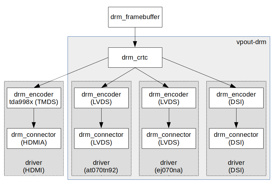

На рисунке 10 представлена диаграмма зависимостей компонентов драйвера Direct Rendering Manager (DRM).
10 Диаграмма зависимостей компонентов драйвера DRM
