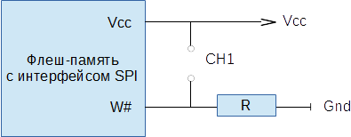

Блок заводских настроек (далее — блок настроек) хранится в микросхеме энергонезависимой флеш-памяти модуля. Флеш-память подключается к 1892ВМ14Я по интерфейсу SPI. Микросхема памяти должна поддерживать аппаратную защиту отдельных секторов. Схемотехника подключения микросхемы памяти представлена на рисунке 22. Обозначения: CH1 — запаиваемая перемычка, W# — пин аппаратной защиты микросхемы памяти, Vcc — питание памяти, R — резистор, подтягивающий к нулевому уровню W#. При изготовлении модуля перемычка CH1 не запаивается.
22 Схемотехника подключения микросхемы флеш-памяти с интерфейсом SPI

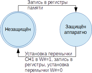

На рисунке 23 представлена диаграмма состояний блока настроек. Двойным кругом представлено состояние по умолчанию после монтажа компонентов модуля.
23 Диаграмма состояний блока настроек
Состояния блока настроек:
- незащищен — на пин памяти W# подаётся низкий уровень, значения регистров аппаратной защиты памяти — по умолчанию;
- защищён аппаратно — на пин памяти W# подаётся низкий уровень, в регистрах аппаратной защиты сектора включена защита.
