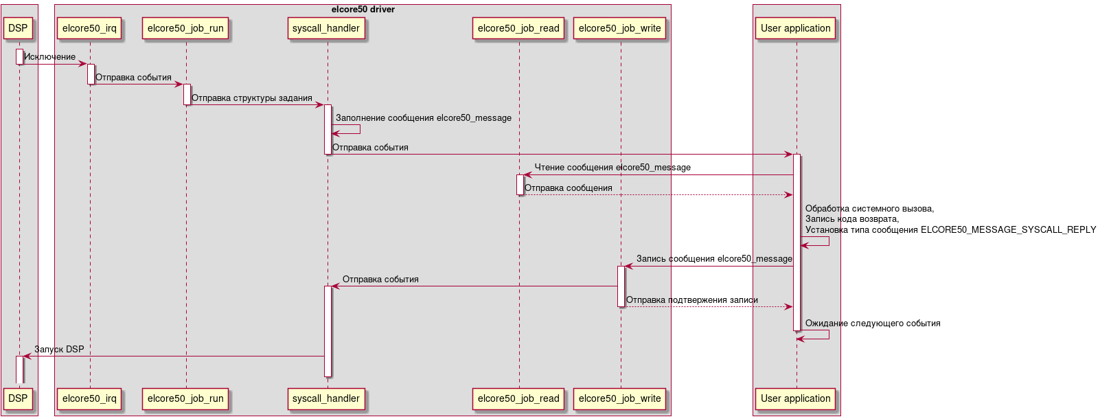

При вызове на DSP системного вызова драйвер посылает событие в пользовательское
приложение на CPU через poll() и выставлением статуса задания в ELCORE50_JOB_STATUS_SYSCALL.
Пользовательское приложение читает сообщение elcore50_message из файла задачи,
используя системный вызов read() применительно к файловому дескриптору задачи, полученного
после вызова ELCORE50_IOC_ENQUEUE_JOB. В зависимости от
значения num, пользовательское приложение выполняет соответствующий системный вызов,
изменяет поле retval, тип сообщения на ELCORE50_MESSAGE_SYSCALL_REPLY и записывает
сообщение elcore50_message в файл задачи, используя системный вызов write().
Ниже приведена диаграмма последовательности, которая описывает механизм взаимодействия драйвера
elcore50 и пользовательского приложения при возникновении прерывания от системного вызова DSP.
Обработка системных вызовов DSP в elcore50
