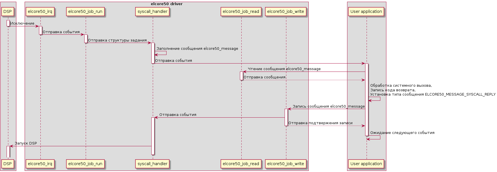

При вызове на DSP системного вызова драйвер посылает событие в пользовательское
приложение на CPU через poll() и выставлением статуса задания в ELCORE50_JOB_STATUS_SYSCALL.
Пользовательское приложение читает сообщение elcore50_message из файла задачи,
используя системный вызов read() применительно к файловому дескриптору задачи, полученного
после вызова ELCORE50_IOC_ENQUEUE_JOB. В зависимости от значения num, пользовательское
приложение выполняет соответствующий системный вызов, изменяет поле retval, тип сообщения
на ELCORE50_MESSAGE_SYSCALL_REPLY и записывает сообщение elcore50_message в файл
задачи, используя системный вызов write(). Ниже приведена диаграмма последовательности,
которая описывает механизм взаимодействия драйвера elcore50 и пользовательского приложения при
возникновении прерывания от системного вызова DSP.
Обработка системных вызовов DSP в elcore50¶
