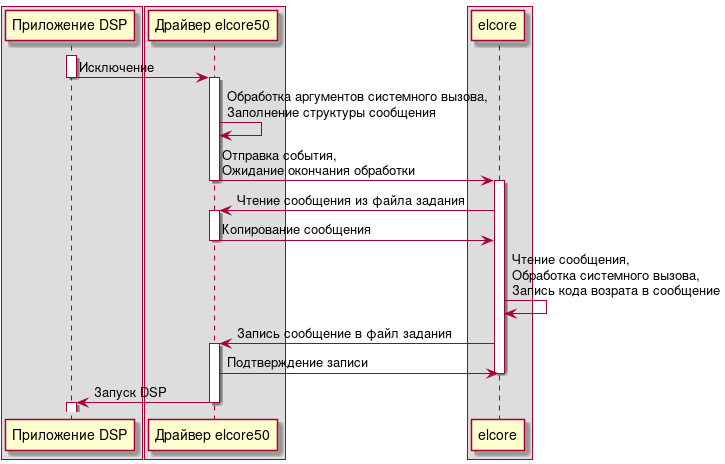

Обработка системных вызовов DSP¶
Библиотека elcore выполняет обработку системных вызовов DSP по сигналу из драйвера elcore50. Ниже представлена диаграмма последовательности, согласно которой осуществляется обработка системных вызовов.
